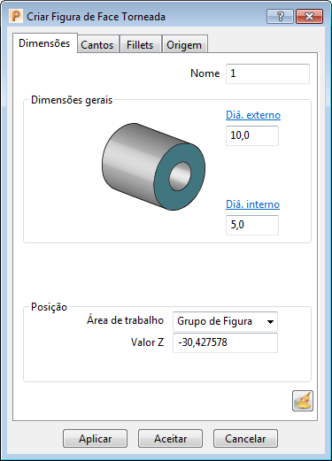

Especificando Dimensões para uma figura de Face de Torneamento
Nome — Insira um nome para a figura.
Diâ. externo — Insira um valor para especificar o diâmetro externo da figura.
Diâ. interno — Insira um valor para especificar o diâmetro interno da figura.
Área de trabalho — Selecione em que área de trabalho você está trabalhando:
Valor Z — Insira um valor para especificar a posição da figura ao longo do eixo Z com relação à área de trabalho.
Restaurar — Clique para restaurar os parâmetros de criação de figura para os valores padrão.
