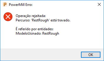

Exibir erros e avisos — Quando selecionado, o PowerMill exibe mensagens de aviso e erro no diálogo, por exemplo:
Quando não selecionado, o PowerMill exibe a mensagem na janela de comando, por exemplo:
Exibir erros de comando — Quando selecionado, o PowerMill exibe mensagens de comando inválido no diálogo. Por exemplo, caso você tenha digitado um comando incorretamente, por exemplo "Create Workpane" em vez de "Create Workplane".
Na maioria dos casos é melhor exibir erros em diálogos pois isso chama a sua atenção para o erro e o PowerMill não continua até que você tenha respondido. Porém há casos em que você pode desejar ignorar quaisquer erros (como ao executar testes automáticos).
