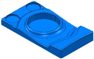

Arames
- Estilo — Selecione a exibição em linha dos arames. Escolha entre os seguintes:
- Sólido — Exibe os arames em linha sólida. Essa é a opção padrão.
- Tracejado — Exibe os arames em linha tracejada.
- Encadeado — Exibe os arames em linha encadeada (linha traço ponto).
Quando você seleciona um Estilo de linha para os arames, a opção guia Vista > painel Aparência > Arames alterna entre o estilo selecionado e a não exibição de arames.
- Cor — Clique em
para exibir o diálogo Selecionar Cor, que permite selecionar a cor dos arames.
exibe a cor atualmente selecionada.
- Laterais — Quando selecionado, desenha as laterais de uma figura ou uma superfície.
- Longitudinais — Quando selecionado, desenha as longitudinais de uma figura ou uma superfície.
Com Laterais e Longitudinais selecionadas, você visualiza a figura ou superfície completa.

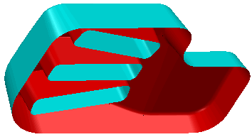

Sombrear
- Sombrear Interior — Quando selecionado, exibe o lado de baixo do modelo em vermelho. Sombrear Interior é a configuração padrão.
- Traçar Contornos — Quando selecionado, as curvas de aresta de superfícies são exibidas em preto. Isso só é visível se os arames não estiverem desenhados.

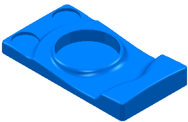

- Cor de Sombra — Clique para especificar a cor do modelo com sombreamento simples (a cor do modelo quando você seleciona guia Vista > painel Aparência > Sombrear > Simples). A cor atualmente selecionada é exibida próxima ao campo Cor de Sombra
. Para alterar a cor, clique em
para exibir o diálogo Selecionar Cor.
- Tol. de Sombreamento — Insira a tolerância de sombreamento. Quanto mais fina a tolerância, mais suave será o sombreamento, porém com aumento no tempo de renderização. Essa tolerância é puramente visual e não afeta a tolerância de usinagem.
