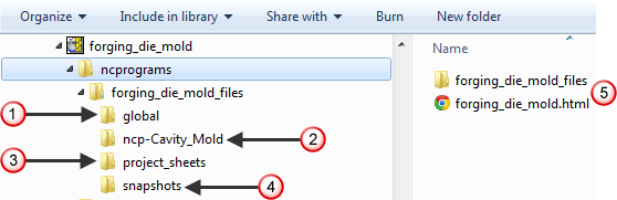

Exportar folhas de processo irá escrevê-las na pasta de exportação especificada. A seguinte estrutura de exportação é criada sob a pasta ncprograms:
— global: pasta contendo as várias imagens (tais como ferramentas e logotipos), e a folha de estilos em cascata.
— ncp-xxxxx: pasta contendo as folhas de processo específicas para um dado programa NC, onde xxxxx é o seu nome como mostrado no Explorer.
— project_sheets: pasta contendo as folhas de processo específicas do projeto.
— snapshots: pasta contendo todas as imagens capturadas.
— adicionalmente, o arquivo <export file>.html é criado na pasta ncprograms. Você pode utilizar este arquivo para navegar entre as folhas de processo criadas.
