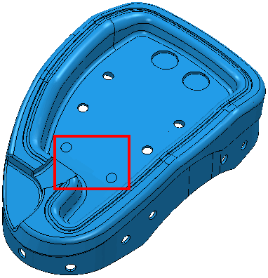

Você pode tampar furos selecionando guia Conjunto de Figura de Furo > painel Furos > Tampar. Onde for possível, o furo é tampado com uma superfície que se adapte ao restante do modelo. Caso uma superfície não possa ser ajustada, os furos são cobertos com um plano de melhor ajuste. Esse plano é posicionado ligeiramente dentro da superfície.
Este exemplo utiliza o modelo 5axis_with_holes.dgk da pasta de Exemplos.
  1. Selecione os furos no topo do modelo arrastando uma caixa de seleção numa vista de topo (guia Vista > painel Vistas > A partir de > Topo (Z)).

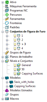

    O PowerMill reconhece os furos selecionados e cria vários conjuntos de figura de furo.
  4. Ative o conjunto de figura de furo 3.
  5. No menu de contexto individual de Conjunto de Figura de Furo selecione Editar > Tampar Furos. Isso tampa os dois furos nesse conjunto de figura de furo.
  6. Isso cria um Modelo e Nível Capping Surfaces.
  7. Se você estiver com o Nível Capping Surface ativo, pode visualizar as tampas.
