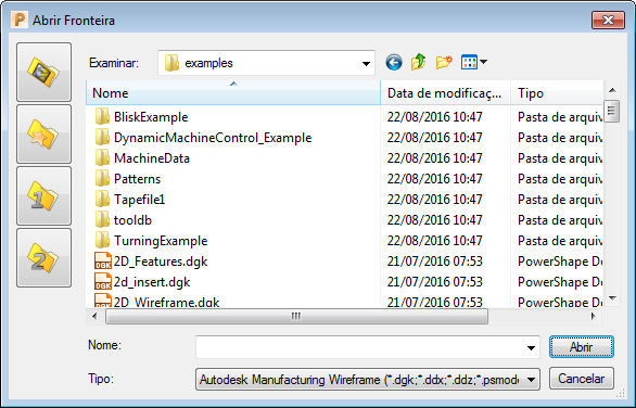

Para importar uma fronteira:
  1. Selecione guia Fronteira > painel Arquivo > Importar para exibir o diálogo Abrir Fronteira.
  2. Selecione o arquivo desejado e clique no botão Abrir.
