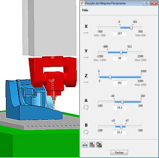

  3. Selecione guia Controle Dinâmico de Máquina > painel Configurações > Posição da Máquina Ferramenta para exibir o diálogo Posição da Máquina Ferramenta.
    O diálogo exibe a posição de cada eixo da máquina ferramenta. Exibir o diálogo é útil pois permite visualizar o movimento dos eixos e, em particular, se um eixo é movido além do seu limite.

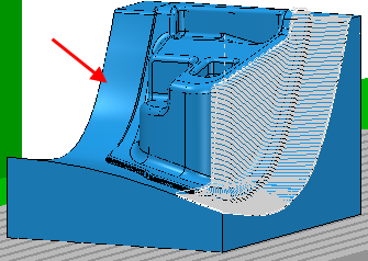

  7. O lado esquerdo da peça exige um percurso semelhante. Repita o passo cinco para obter um eixo ferramenta e posição da máquina ferramenta adequados.
  8. Selecione guia Controle Dinâmico de Máquina > Utilitários > Criar Plano de Trabalho > Alinhado com Ferramenta para criar um plano de trabalho alinhado com a ferramenta. Você pode utilizar esse plano de trabalho ao criar o percurso para a área.
