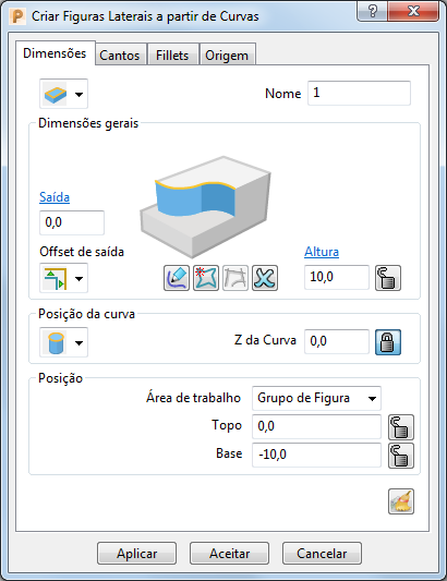

Figuras laterais são eficazes para criar figuras a partir de faces laterais, cavidades ou canais não simétricos.
Estilo de Criação — Selecione uma opção para especificar como a figura será criada:
A partir de curvas — Clique em uma ou mais curvas na janela gráfica para criar uma figura.
A partir de superfícies — Clique em uma ou mais superfícies na janela gráfica para criar uma figura.
Nome — Insira um nome para a figura.
Saída — Insira o ângulo de saída da figura. Esse é um ângulo incorporado numa parede de um molde, de forma que a abertura da cavidade seja mais larga que a base, o que facilita a ejeção da peça.
Offset de saída — Quando você tiver especificado um ângulo de Saída e um valor de Z da Curva que gera offset da figura, selecione o tipo de canto para o offset. Selecione:
Agudo para criar cantos em ângulo.
Suave para criar cantos arredondados.
Editar curva de perfil — Clique para criar ou editar a curva de perfil da figura utilizando a guia Editor de Curva.
Extrair padrão — Clique para extrair as curvas que definem as figuras selecionadas para o Padrão ativo. Caso nenhum padrão exista, um novo é criado.
Descartar curvas — Clique para desfazer a seleção de todas as curvas selecionadas e remover qualquer figura criada a partir das mesmas.
Altura — Insira a altura da figura.
Posição da curva — Selecione uma opção para especificar a posição da curva de perfil na figura. Quando você tiver especificado um ângulo de Saída, a saída é aplicada a partir da posição da curva de perfil.
Topo — Define a curva de perfil no topo da figura.
Base — Define a curva de perfil na base da figura.
Z da Curva — Insira um valor para especificar a altura da curva de perfil ao longo do eixo Z. Se você tiver especificado um ângulo de Saída, é aplicado através do offset da curva a partir dessa altura.
Área de trabalho — Selecione em que área de trabalho você está trabalhando:
Destravado — Quando exibido, você pode editar o valor.
Travado — Quando exibido, você não pode editar o valor.
Restaurar — Clique para restaurar os parâmetros de criação de figura para os valores padrão.
