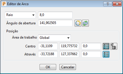

Utilize o diálogo Editor de Arco para editar um arco ou círculo. Para exibir o diálogo Editor de Arco, clique duas vezes num arco enquanto a guia Editor de Curva estiver em exibição.
Esse diálogo contém o seguinte:
— Insira o raio ou diâmetro do arco ou círculo.Ângulo de abertura — 135
Ângulo de abertura — 270
Criar um arco completo — Clique para converter um arco para um círculo. Converte isso:
nisto:
Inverter o arco — Clique para inverter a direção do arco selecionado. Converte isso:
nisto:
Travar centro do arco — Quando destravado
, permite mover o centro do arco. Quando travado
, fixa a posição do centro do arco.
Posição Central/Através — Clique para utilizar o diálogo Posição para inserir as coordenadas.
