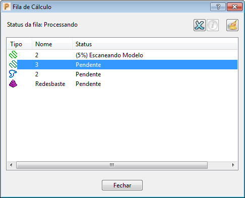

  1. Adicione algumas entidades à fila de cálculo e, na barra de Status, clique para exibir o diálogo Fila de Cálculo.
  2. Caso você decida que não deseja mais calcular um item da fila, por exemplo o segundo percurso, selecione-o:
  3. Clique para removê-lo da fila de cálculo.
