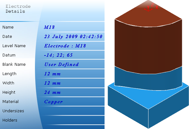

    O eletrodo é importado e a guia HTML exibe os detalhes do eletrodo.
