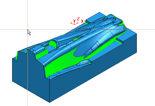

Cruz de Referência — Quando selecionado, um cursor de cruz de referência é visualizado na tela. Ctrl+H é um atalho para esta operação.

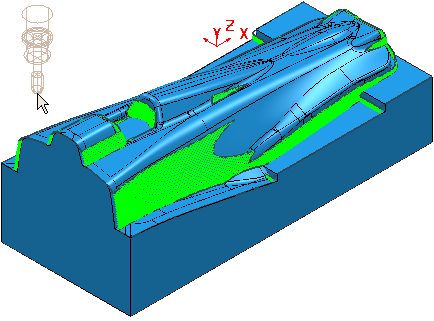

Ferramenta— Quando selecionado, o cursor da ferramenta atual está visível na tela. Ctrl+T é um atalho para esta operação. Utilize essa opção para verificar visualmente a acessibilidade de uma ferramenta na peça.
Ponta — Quando selecionado, o cursor da ferramenta tem a ponta da ferramenta na posição central do cursor.
Centro — Quando selecionado, o cursor da ferramenta tem o centro da ferramenta na posição central do cursor.
