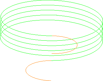

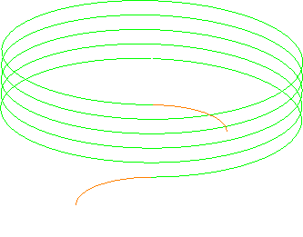

Âng. aprox. — Insira um valor para especificar o ângulo de arco das aproximações de percurso. Esse ângulo precisa ser maior que 5.
Ângulo de aproximação de 90
Ângulo de aproximação de 180
