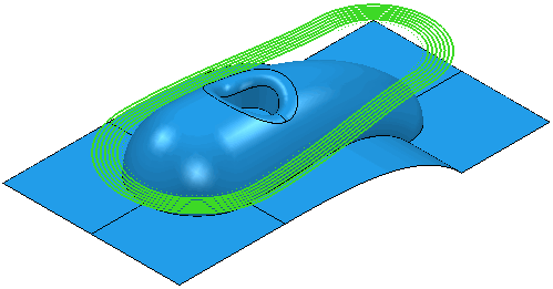

  5. Para embutir o padrão, no menu de contexto individual de Padrão selecione Editar > Embutir. Isso exibe o diálogo Embutir Padrão.
  6. No diálogo Embutir Padrão:
    1. configure Método como Projetar (pois o padrão está acima do modelo)
    2. clique Aplicar.

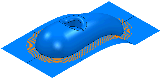

    Isso cria um Padrão Embutido, indicado por no Explorer. O padrão original também é mantido.
