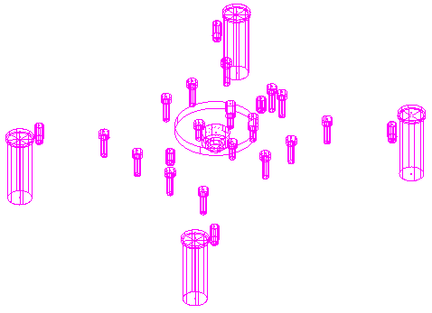

  1. Crie um Bloco.
  2. Crie uma broca de 11mm de diâmetro .
  3. Selecione o modelo todo e no menu de contexto de Conjuntos de Figura de Furo selecione Criar furos. Isso exibe o diálogo Criar Furos.
  4. No diálogo Criar furos:
    1. Configure Criar a partir de como Modelo.
    2. Selecione Criar furos compostos.
    3. Desmarque Editar após criação.
    4. Clique Aplicar para criar um Conjunto de Figura de Furo contendo furos compostos.
    5. Clique em Fechar.

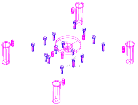

  5. Na categoria Furação do Seletor de Estratégia selecione a estratégia Picote Simples e clique OK. Isso exibe o diálogo Furação.
  6. Clique no botão Selecionar. Isso exibe o diálogo Seleção de Figura.
  7. No diálogo Seleção de Figura selecione:
    1. Selecionar Por Diâmetro.
    2. Componente Maior.
    3. Na área Diâmetro selecione 18.0 e clique em de forma que apareça na área Filtro de Seleção.
    4. Clique em Fechar.
    Isso seleciona todos os furos com o primeiro (ou maior) componente de 18.0. Como você está selecionando por diâmetro, Maior é o mesmo que Primeiro. Se você estivesse selecionando por profundidade, isso não seria necessariamente verdadeiro.

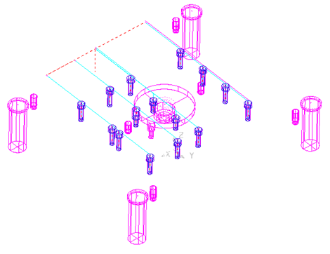

  8. No diálogo Estratégia de Furação:
    1. Configure Tipo de Ciclo como Picote Simples.
    2. Configure Definir Topo Por como Topo do Furo.
    3. Configure Operação como Furar para a Profundidade.
    4. Clique em Calcular.
Nota: Todos os furos com um Componente Maior de 18.00 foram selecionados, e perfurados com uma broca de 11 mm de diâmetro para a profundidade do furo completo e não apenas para a profundidade do primeiro componente.
