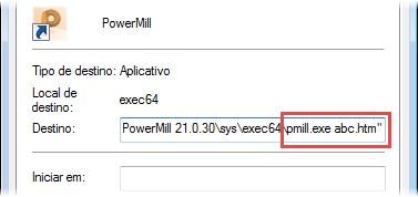

  1. Crie o arquivo HTML a ser exibido ao iniciar o PowerMill (por exemplo, abc.htm) e armazene no mesmo diretório que pmill.exe.
  2. Clique com o botão direito no ícone do PowerMill na área de trabalho e selecione Propriedades.
  3. Selecione a guia Atalho e edite o campo Destino de forma que termine com ...\pmill.exe abc.htm. O espaço entre o nome do programa e o nome do arquivo html é essencial. Precisa ser …\pmill.exe abc.htm e não …\pmill.exeabc.htm.
    Se desejar, pode armazenar o arquivo .html em qualquer outro diretório. Nesse caso, insira então o nome de caminho completo no campo Destino. Por exemplo,\pmill.exe D:\MyHTML\abc.htm.
  4. Clique OK para aceitar as alterações e fechar o diálogo.
  5. Clique duas vezes no atalho para iniciar o PowerMill e exibir o arquivo HTML na janela do navegador.
