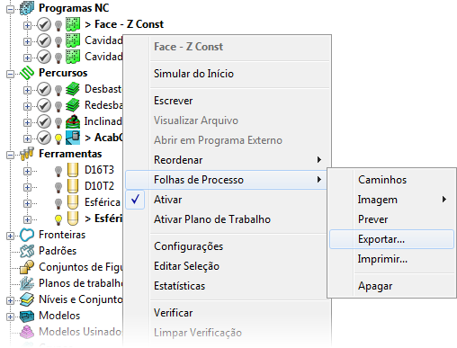

Exportando folhas de processo para um programa NC
  1. No menu de contexto individual de Programa NC, selecione Folhas de Processo > Exportar.
    Isso cria vários arquivos HTML temporários na pasta de exportação, e abre o Navegador do PowerMill exibindo as folhas de processo.
  2. Para imprimir as folhas de processo, no menu de contexto individual de Programa NC, selecione Imprimir.
