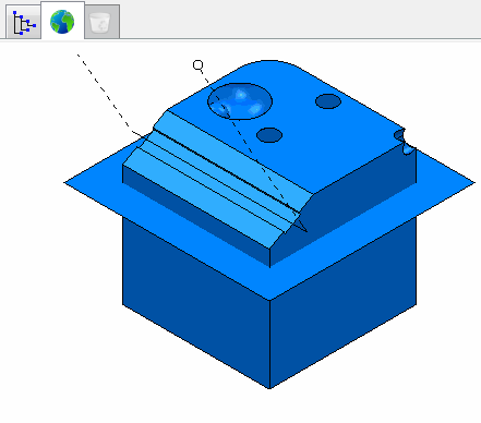

Uma vez capturadas os instantâneo, eles podem ser pré-visualizados selecionando a opção Prever no menu de contexto Folhas de Processo > Instantâneo.
Nota: Para imagens de percurso, você precisa acessar o menu de contexto do percurso no programa NC.
Isso exibe a guia Navegador do PowerMill.
Dica: Você pode desprender a página do navegador do Explorer clicando duas vezes na guia . Isso é útil caso você deseje visualizar a página do navegador e o Explorer simultaneamente. Clicar no ícone do navegador flutuante irá fixar a página do navegador de volta no Explorer.
