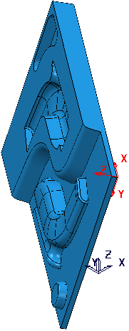

Transformar para Plano de Trabalho — Selecione paramovimentar o modelo (ou superfícies selecionadas) de forma que estejam no mesmo lugar, com relação ao plano de trabalho ativo, em que estavam com relação ao eixo de coordenadas global. Converte isso:
nisto:
Transformar para Global — Selecione para movimentar o percurso de forma que esteja no mesmo lugar, com relação ao eixo de coordenadas global, em que estava com relação ao plano de trabalho ativo.
