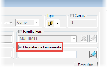

  2. Selecione Etiquetas de Ferramenta.

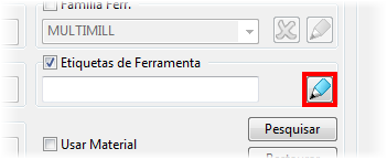

  3. Na área Etiquetas de Ferramenta, clique em para exibir o diálogo Selecionar Etiquetas.

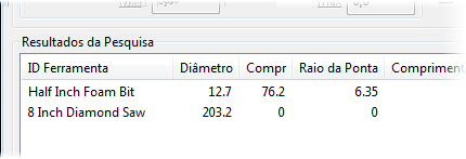

    Ferramentas com a etiqueta Desbaste são exibidas na área Resultados da Pesquisa.
    Para exibir todos os resultados na área Resultados da Pesquisa, clique em Restaurar.
