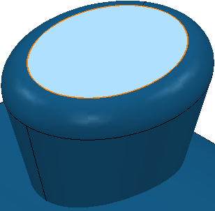

Este exemplo mostra em qual superfície o padrão é embutido e como modificar a superfície embutida.
  1. No menu de contexto individual de Padrão, selecione Editar > Selecionar Superfícies.
    O padrão é embutido na superfície .
  2. Selecione a superfície .
  3. No menu individual de Padrão, selecione Editar > Embutir. Isso exibe o diálogo Embutir Padrão.
    1. Configure Método como Ponto Mais Próximo.
    2. Clique em Aplicar.
    Isso cria um novo padrão embutido na superfície .
Para confirmar que esse novo padrão está embutido na superfície :
  1. Desmarque a superfície clicando no plano de fundo.
  2. No menu de contexto individual de Padrão, selecione Editar > Selecionar Superfícies.
