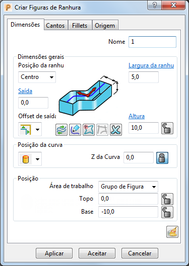

Nome — Insira um nome para a figura.
Posição da ranhura — Selecione uma opção na lista para especificar a posição da ranhura com relação à curva de perfil.
Saída — Insira o ângulo de saída da figura. Esse é um ângulo incorporado numa parede de um molde, de forma que a abertura da cavidade seja mais larga que a base, o que facilita a ejeção da peça.
Offset de saída — Quando você tiver especificado um ângulo de Saída e um valor de Z da Curva que gera offset da figura, selecione o tipo de canto para o offset. Selecione:
Agudo para criar cantos em ângulo.
Suave para criar cantos arredondados.
Inverter curva de perfil — Clique para inverter a direção da curva de perfil.
Editar curva de perfil — Clique para criar ou editar a curva de perfil da figura utilizando a guia Editor de Curva.
Extrair padrão — Clique para extrair as curvas que definem as figuras selecionadas para o Padrão ativo. Caso nenhum padrão exista, um novo é criado.
Descartar curvas — Clique para desfazer a seleção de todas as curvas selecionadas e remover qualquer figura criada a partir das mesmas.
Altura — Insira a altura da figura.
Posição da curva — Selecione uma opção para especificar a posição da curva de perfil na figura. Quando você tiver especificado um ângulo de Saída, a saída é aplicada a partir da posição da curva de perfil.
Topo — Define a curva de perfil no topo da figura.
Base — Define a curva de perfil na base da figura. Z da Curva — Insira um valor para especificar a altura da curva de perfil ao longo do eixo Z. Se você tiver especificado um ângulo de Saída, é aplicado através do offset da curva a partir dessa altura.
Área de trabalho — Selecione em que área de trabalho você está trabalhando:
Topo — Insira um valor para especificar a posição do topo da figura.
Base — Insira um valor para especificar a posição da base da figura.
Destravado — Quando exibido, você pode editar o valor.
Travado — Quando exibido, você não pode editar o valor.
Restaurar — Clique para restaurar os parâmetros de criação de figura para os valores padrão.
