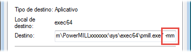

Para modificar o atalho da área de trabalho do PowerMill:
  1. Clique com o botão direito no ícone do PowerMill na área de trabalho e selecione Propriedades. O diálogo Propriedades de PowerMill é exibido.
  2. No campo Destino, adicione um espaço ao final da string de Destino seguido pelo argumento que você deseja utilizar. Por exemplo, para utilizar unidades em milímetros automaticamente, adicione -mm à string:
  3. Repita o passo 2 para adicionar mais argumentos. Por exemplo, para abrir um projeto utilizando unidades em milímetros, adicione: -project <dirname> -mm. Onde <nome_dir> é o nome do diretório de arquivo para o projeto.
  4. Clique OK para salvar suas alterações e fechar o diálogo.
Da próxima vez que você iniciar o PowerMill com o ícone da área de trabalho, os argumentos especificados são utilizados.
