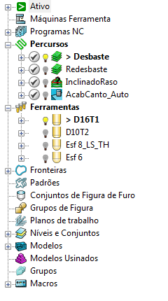

Você pode verificar se uma entidade está ativa e desenhada observando-a no Explorer:
Cada entidade ativa (independente de estar ou não desenhada) é sempre exibida em negrito e é precedida por >, por exemplo:
Quando uma entidade gráfica é ativada pela primeira vez, ou reativada, é automaticamente desenhada e aparece no Explorer ao lado do símbolo
Clicar em altera o símbolo para (indicando que a entidade está desenhada). Clicar em altera o símbolo para (indicando que a entidade foi oculta, ou 'escondida', podendo porém estar ainda ativa). Estes dois símbolos ( e ) funcionam juntos como um 'interruptor'. Se uma entidade 'escondida' for ativada novamente após estar inativa, então o símbolo volta para o inicial .
