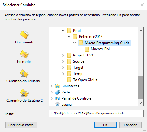

Em ambos os casos o seguinte diálogo é exibido.
Siga para o diretório apropriado (utilizando o botão Criar nova pasta caso necessário). O nome do caminho é exibido na porção inferior do diálogo (nesse caso E:\Pmill\Reference2012\Macro Programming Guide). Clique OK.

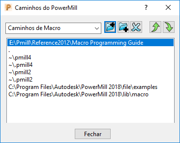

Isso insere o caminho na lista de caminhos. No início se você selecionou :

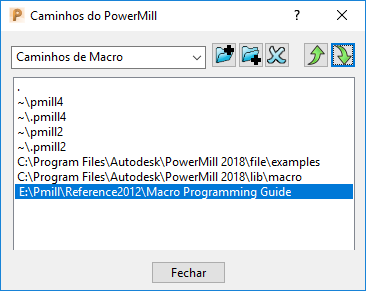

Ou no final se você selecionou :
