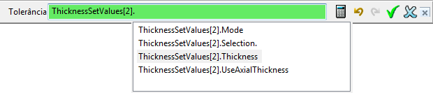

Você pode inserir expressões no Editor de Expressão ou no campo de parâmetro selecionado.
Os nomes de parâmetro seguidos por '.' exigem um valor adicional para completá-los. Quando você seleciona um nome do parâmetro que inclui um '.', uma lista é exibida contendo os possíveis valores para completar o parâmetro.
