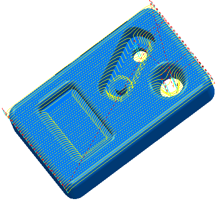

Se você começar com este modelo e um percurso raster:

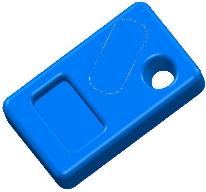

Posicione então uma tampa em uma das cavidades.

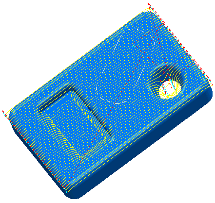

Você pode recalcular o percurso dentro dessa fronteira.
