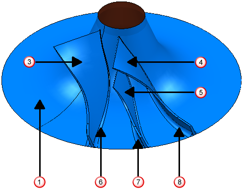

Definição da Turbina
Uma turbina:
que não apresenta lâminas de separação ou fillets, é representada como:
— cubo de roda
— envoltório
— lâmina esquerda
— lâmina direita

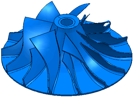

Um rotor:
É representado como:
— cubo de roda
— lâmina esquerda
— lâmina direita
— lâmina de separação
— fillet para lâmina esquerda
— fillet para lâmina de separação
— fillet para lâmina direita
Nota: O envoltório não é exibido, mas é necessário.
