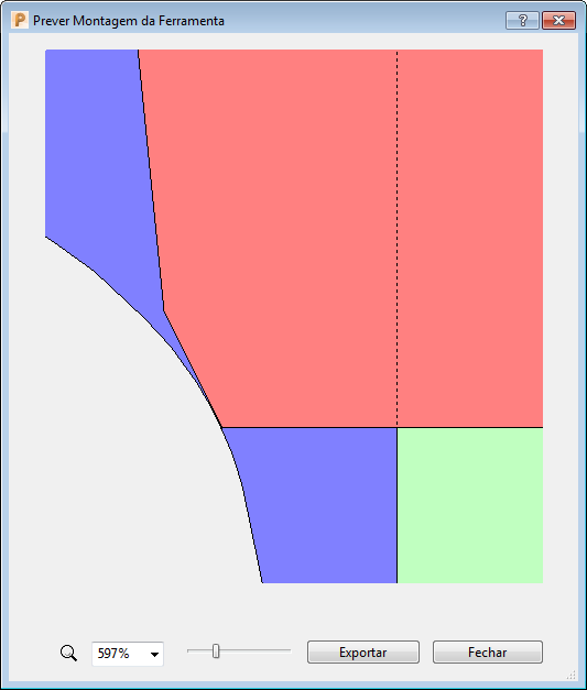

Diálogo Prever Montagem da Ferramenta
O diálogo Prever Montagem da Ferramenta é útil para analisar em detalhes montagens de ferramenta que são grandes demais para serem visualizadas de maneira eficiente no painel Montagem da Ferramenta. Clique em nas guias do diálogo Ferramenta (exceto na guia Dados de Corte) para exibir o diálogo.
— Insira ou selecione um valor da lista para aproximar ou afastar a vista da montagem da ferramenta. Você pode então utilizar o mouse para arrastar a imagem.
— Utilize a barra deslizante para aproximar e afastar a vista da montagem da ferramenta. Você pode então utilizar o mouse para arrastar a imagem.
Exportar — Clique para salvar a visualização atual da montagem da ferramenta como um arquivo gráfico. Se você imprimir a imagem da montagem da ferramenta numa escala 1:1, pode utilizar como guia ao retificar o suporte da ferramenta para evitar colisões.
