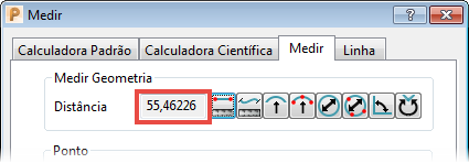

Selecionar os pontos exibe o diálogo Medir com a distância Z exibida no campo Distância.
