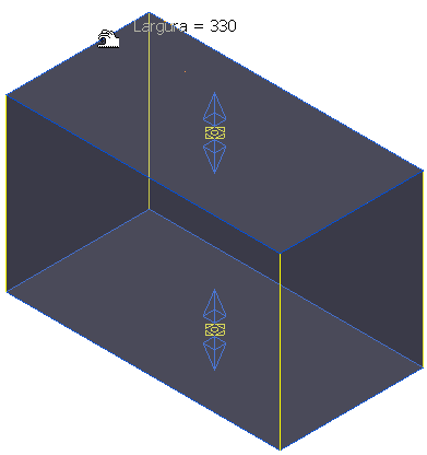

  2. Para modificar a largura do bloco, posicione o cursor em uma das arestas azuis do bloco. O cursor muda para . O texto próximo ao cursor exibe a largura do bloco (nesse caso 330).
    Clicar e arrastar o mouse modifica a largura. O texto próximo ao cursor exibe a largura atual (nesse caso 400) e o aumento na largura (nesse caso 70). A barra de Status exibe as coordenadas do cursor .

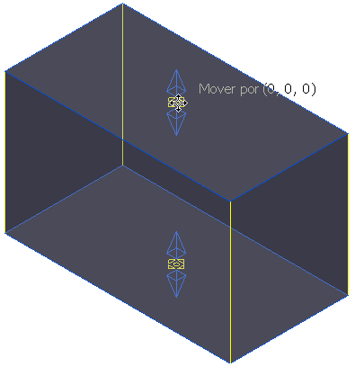

  4. Para mover o bloco, posicione o cursor em uma das arestas amarelas do bloco. O cursor muda para . O texto próximo ao cursor mostra onde você selecionou o arame (nesse caso o pto-médio) e por qual distância o bloco foi movido (nesse caso 0, 0, 0).
    Clique e arraste o mouse para mover o bloco. O texto próximo ao cursor mostra por qual distância o bloco foi movido (nesse caso -33.51807, 71.81087, 0).
    Se o cursor inteligente estiver habilitado, você pode ajustar a posição clicando em geometria relevante. Esse posicionamento está disponível apenas para mover o bloco, e não para redimensioná-lo.
  5. Uma outra maneira de mover o bloco é posicionar o cursor sobre uma das esferas amarelas. O cursor muda para .
    Clicar e arrastar o mouse movimenta o bloco.

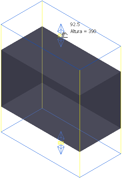

  6. Para modificar a altura do bloco, posicione o cursor sobre uma das setas azuis. O cursor muda para .
    Clicar e arrastar o mouse modifica a altura do bloco.
  7. Manter pressionada a tecla Shift ao clicar e arrastar uma seta azul (ou aresta azul) movimenta a face oposta ao mesmo tempo.
