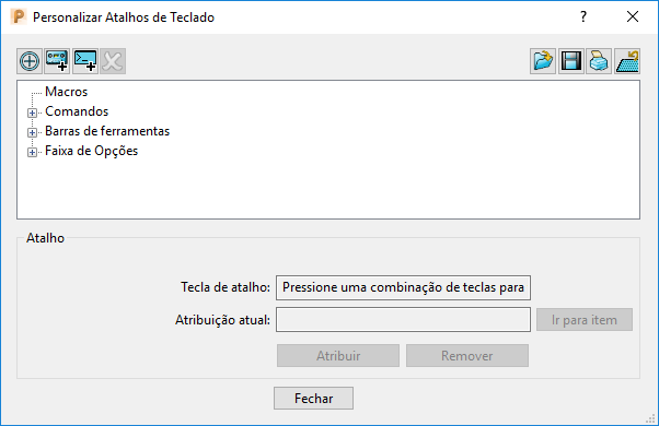

Para personalizar atalhos de teclado
Utilize o diálogo Personalizar Atalhos de Teclado para atribuir atalhos de teclado a comandos.
Para exibir esse diálogo, selecione guia Arquivo > Opções > Personalizar Atalhos de Teclado .
Esse diálogo contém o seguinte:
Selecionador de controle — Clique e arraste sobre um botão para selecioná-lo.
Nota: Durante arraste, o mouse muda para e destaca uma caixa em torno do botão selecionado.
Adicionar atalho de macro — Clique para adicionar uma nova macro à lista local e exibir o campo Macro.
Adicionar atalho de comando — Clique para adicionar um novo item de comando à lista local e exibir o campo Comando.
Apagar — Clique para remover um atalho selecionado.
Importar atalhos — Clique para exibir o diálogo Selecionar arquivo de configuração de teclado para importar. Isso permite importar uma configuração de teclado existente.
Exportar atalhos — Clique para exibir o diálogo Exportar arquivo de configuração para um arquivo. Isso permite salvar sua configuração de teclado.
Imprimir atalhos — Clique para exibir uma lista dos atalhos de teclado no navegador HTML do PowerMill e exibir a janela Visualizar impressão.
Restaurar— Clique para restaurar as configurações de teclado padrão.
Lista local — expanda o ramo:
Tecla de atalho — Exibe o atalho de teclado atribuído ao item selecionado na lista local. Para criar um novo atalho de teclado, pressione uma combinação válida de teclas de atalho e clique em Atribuir.
Atribuição atual — Se um atalho de teclado inserido no campo Tecla de atalho já tiver sido atribuído a um item na lista local, esse campo exibe a atribuição atual desse atalho de teclado.
Ir para item — Se um atalho estiver em exibição no campo, clique para localizar o item na lista local.
Atribuir — Clique para atribuir um atalho a um item.
Remover — Clique para remover um atalho atribuído a um item.
Fechar — Clique para fechar o diálogo.
