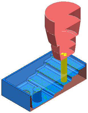

  1. No menu de contexto Gráfico selecione Secionamento Dinâmico. Isso exibe o diálogo Secionamento Dinâmico.
  2. Altere o Eixo para Y de forma que o secionamento seja feito normal ao eixo Y do eixo de coordenadas global (já que não há plano de trabalho ativo).
  3. Selecione Plano Posterior e movimente a barra deslizante acima desta opção para exibir uma seção dinâmica do modelo. Conforme você movimenta a barra deslizante, o modelo exibido é cortado, revelando mais detalhes. Selecione Plano Frontal caso deseje visualizar a seção cortada a partir da porção frontal do modelo.
    Você pode alterar a vista para visualizar a posição da ferramenta no modelo mais claramente.

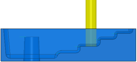

Em certos casos, Secionamento Dinâmico oferece um resultado muito mais claro do que uma vista transparente (utilizando a opção Translucidez disponível através do menu de contexto individual) do modelo.
Por exemplo, compare a clareza de uma vista secionada dinamicamente do projeto com uma vista transparente do mesmo projeto:
Vista da seção dinâmica:
Vista transparente:
