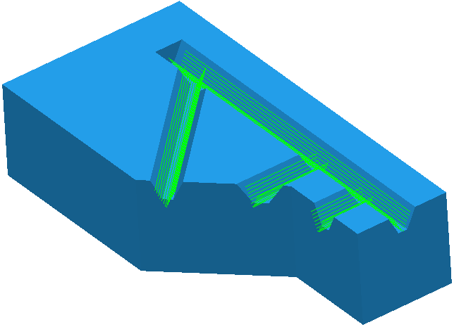

Folga — Quando a superfície superior não é completamente usinada, insira a altura acima do topo do canal onde a usinagem começa.
Por exemplo, uma Folga de 0 resulta em:
Uma Folga de 10 resulta em:
