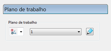

Plano de trabalho especifica o sistema de eixo utilizado para criar o percurso
Criar plano de trabalho — Selecione uma opção para criar um novo plano de trabalho. Este se torna o plano de trabalho ativo.
Plano Ativo — Selecione o plano de trabalho ativo. Se nenhum plano de trabalho for exibido, então o sistema de coordenadas global é utilizado. Selecionar um dos planos de trabalho na lista torna esse plano o plano de trabalho ativo.
Editar Plano de Trabalho — Clique para editar o plano de trabalho ativo. Isso exibe a guia Editor de Plano de Trabalho. Essa é a mesma guia exibida quando você cria ou edita um plano de trabalho, e permite editar sua posição e orientação.
