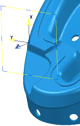

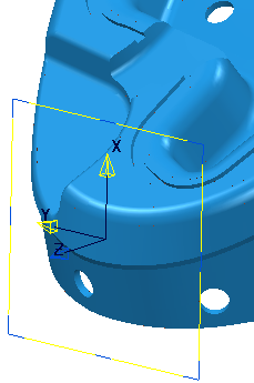

Mover o cursor sobre o modelo altera sua orientação:
Clique no modelo para reorientar o plano de trabalho:

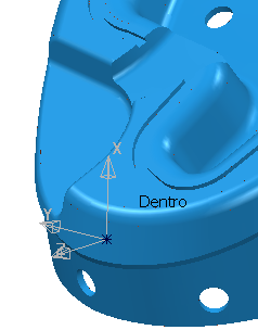

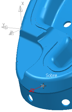

Essa opção funciona da mesma maneira que a opção Para Geometria acima, mas moves o cursor sobre o modelo movimenta o plano de trabalho e altera sua orientação:
Clique no modelo para reposicionar e reorientar o plano de trabalho.

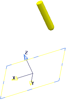

Isso exibe o bloco com algumas alças.
Clique numa dessas alças para criar um plano de trabalho nesse ponto, com a mesma orientação que o plano de trabalho ativo.
Caso o bloco não seja um bloco retangular então uma caixa limitante é posicionada em torno do bloco e as alças são posicionadas na caixa limitante.
