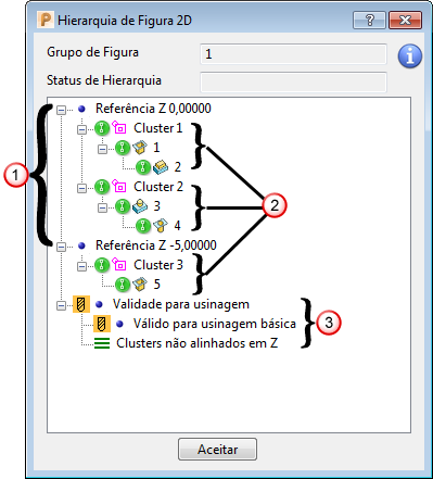

Utilize o diálogo Hierarquia de Figura 2D para visualizar a hierarquia, selecionar figuras, selecionar figuras principais e secundárias, e verificar figuras quanto a validade de usinagem.
Exiba o diálogo Hierarquia de Figura 2D:
Esse diálogo contém o seguinte:
Grupo de Figura — Exibe o grupo de figura ativo.
Status de Hierarquia — Exibe o status de atualização da hierarquia de figura. Isso informa se a lista ainda está sendo recalculada após realizar alterações nas suas figuras. Isso é útil caso você possua uma grande quantidade de figuras pois a lista pode levar algum tempo para ser atualizada.

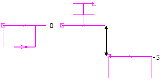

— Exibe todos os clusters de figura no valor Referência Z especificado. O valor Referência Z do cluster é calculado a partir da figura principal com o maior perfil; essa é a curva inferior para postiços e a curva superior para cavidades. A posição dos clusters ao longo do eixo Z é definida com relação ao plano de trabalho do grupo de figura. O exemplo abaixo mostra dois clusters de figura numa altura Z de 0 e um cluster de figura numa altura Z de -5.
— Exibe os clusters de figura e as figuras incluídas dentro deles. Um cluster contém figuras que estão relacionadas entre si por suas curvas de perfil intersecionadas. Neste exemplo, existem três clusters:

Os indicadores ao lado dos clusters e figuras descrevem sua validade:
Válido. Toda a geometria é lógica para usinagem.
Válido, mas contém figuras inválidas na árvore.
Inválido. Contém geometria ilógica.
— Exibe a validade do grupo de figura para usinagem. Se todos os clusters forem válidos, então Válido para usinagem básica é exibido. Estratégias de desbaste de figura exigem que todas as figuras 2D sejam alinhadas na mesma altura Z. Se todos os clusters estiverem na mesma altura Z, então Clusters alinhados em Z é exibido.
