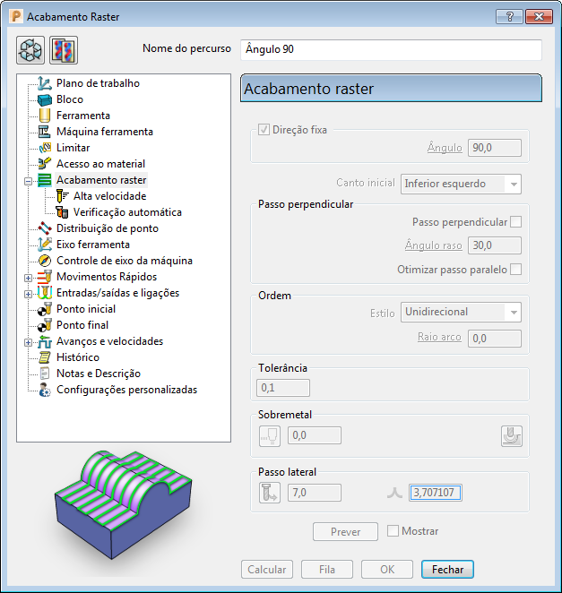

Você pode exibir no diálogo de estratégia os parâmetros utilizados para criar o percurso ativo.
Para exibir os parâmetros de percurso:
- Selecione guia Percurso > painel Calcular > Configurações para exibir o diálogo Estratégia.
No caso de um percurso de acabamento raster, o diálogo Acabamento Raster é exibido:
- Inicialmente, Nome é o único campo editável. Para editar outros campos, primeiro clique em Reciclar percurso
para editar o percurso existente, ou em Copiar percurso
para criar um novo percurso baseado neste.
Para maiores informações, consulte Estratégias de Percurso.
