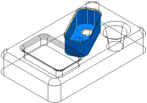

Para inserir um Modelo numa Fronteira:
  1. Selecione as superfícies no modelo a partir das quais você deseja criar uma fronteira.
  2. Selecione guia Fronteira > painel Editar > Inserir > Modelo.
    A seguinte fronteira é criada:
