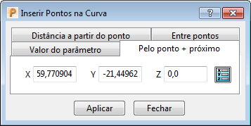

Diálogo Inserir Ponto na Curva
Existem quatro maneiras de inserir pontos numa curva utilizando o diálogo Inserir Ponto na Curva.
Selecione guia Ferramentas de Curva > painel Pontos > Inserir para exibir o diálogo Inserir Ponto na Curva.

Pelo ponto + próximo
Inserir um valor de X - 60, Y - -21, Z - 0 e clicar em Aplicar insere este ponto:
e atualiza o diálogo com as coordenadas atuais do ponto.
Nota: Você pode utilizar o diálogo Posição para inserir as coordenadas ou selecionar um ponto graficamente.
