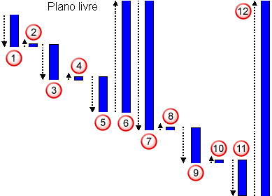

Picote auxiliar — Insira a distância entre picotes sucessivos. A broca somente retrai para o plano livre na Profundidade de Picote em vez da distância de Picote Auxiliar. Assim, se você possuir uma Profundidade de Picote de 3 e um Picote Auxiliar de 1, a broca se move como segue:
— Para baixo 1.0
— Para cima 0.1
— Para baixo 1.1
— Para cima 0.1
— Para baixo 1.1
— Para cima para o plano livre
— Para baixo 4.0
— Para cima 0.1
— Para baixo 1.1
— Para cima 0.1
— Para baixo 1.1
e assim por diante.
