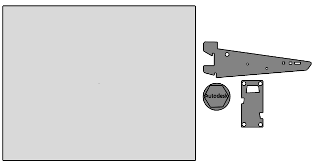

Este exemplo mostra como aninhar três peças diferentes em uma folha:

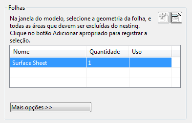

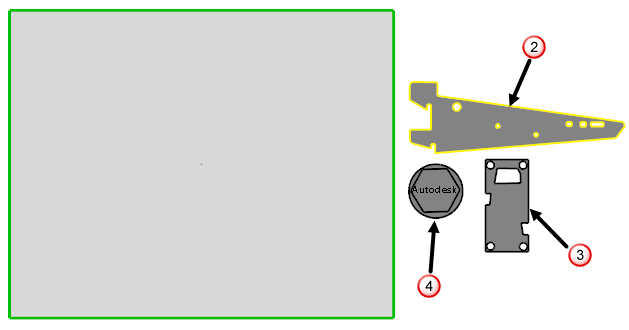

  1. Clique na guia Editar > painel Transformar > Nesting para exibir a caixa de diálogo Nesting.

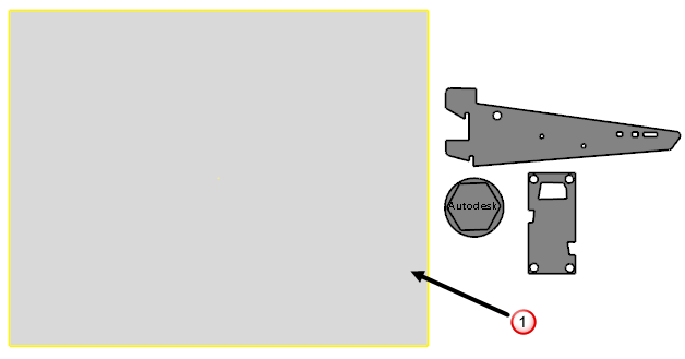

  2. Selecione a folha .
  3. Clique no botão Adicionar como folhas organizadas . A folha é adicionada à lista Folhas na caixa de diálogo Nesting:

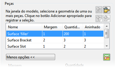

  4. Selecione a peça Superfície 'Suporte' .

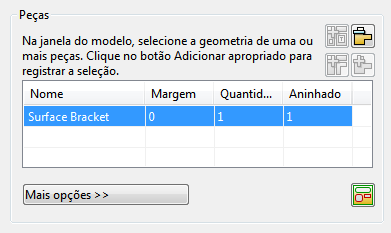

  5. Clique no botão Adicionar como única peça . A peça é adicionada à lista Peças na caixa de diálogo Nesting:
  6. Defina os seguintes valores para a peça na lista Peças:
    • Margem: 2
    • Quantidade:3
  7. Clique em Mais opções.
  8. Defina os seguintes valores adicionais para a peça:
    • Ângulo de passo de rotação: 1
    • Prioridade da peça:1
  9. Repita as etapas 4-8 para as duas peças restantes da seguinte maneira:
    • Peça Superfície 'Ranhura' : use os valores Margem 1, Quantidade 2, Ângulo de passo de rotação 1, Prioridade 2
    • Peça Superfície 'Enchimento' : use os valores Margem 1, Quantidade 200, Ângulo de passo de rotação 1, Prioridade 3, e marque a caixa de seleção Rotacionar rótulo de texto com peça.
    • Nota: Essa opção está selecionada por padrão.

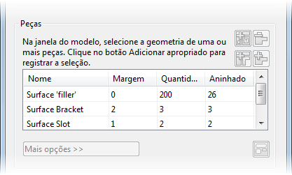

    A lista Peças deve aparecer como mostrado abaixo:

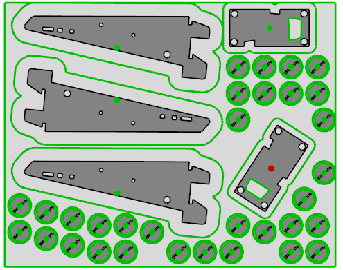

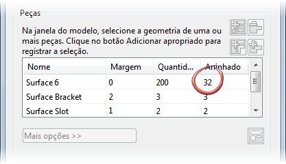

  10. Clique em Aplicar. As peças são aninhadas de acordo com os valores inseridos:
    A lista Peças é atualizada para mostrar o número de cada peça aninhada:
    Isso mostra que:
    • Todas as peças Superfície 'Suporte' (prioridade 1) foram aninhadas.
    • Ambas as peças Superfície 'Ranhura' (prioridade 2) foram aninhadas.
    • Vinte e seis peças Superfície 'Enchimento' (prioridade 3) foram aninhadas.

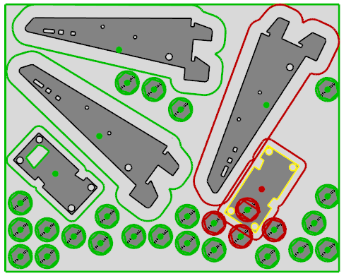

  11. Clique e arraste uma das peças Superfície 'Ranhura'. Conforme você move a peça, as peças sobrepostas são exibidas em vermelho.
    Dica: Você também pode rotacionar uma peça selecionando e arrastando o contorno da margem.
  12. Clique em Aplicar para reorganizar as peças com base na nova posição da peça Superfície 'Ranhura'.
    As peças são reorganizadas, e o número de peças Superfície 'Enchimento' que podem ser aninhadas aumenta:
Dica: Quando você reposiciona um item manualmente, o item é travado na nova posição, e as operações subsequentes de nesting não reposicionam a peça. Isso é indicado por um ponto vermelho no centro do item. Para destravar uma peça travada, mude o ponto vermelho para verde.
