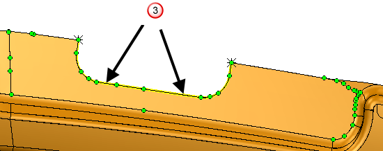

Para criar uma superfície para preencher o gap entre pontos selecionados de uma superfície:
Os pontos da região da aresta são exibidos no modelo:

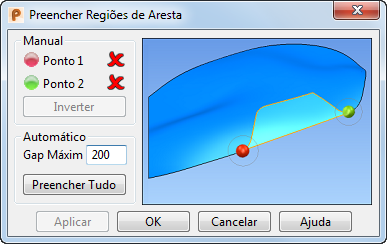

Para utilizar a opção Manual:
e

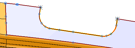

Depois que você fizer seleções válidas, os ícones mudarão de
para
, e a aresta de preenchimento será destacada:
Utilize a opção Inverter no diálogo Preencher de Regiões de Aresta para alternar entre os caminhos mais curto
e mais longo
para pontos selecionados. A superfície criada depende do caminho selecionado:
Para utilizar a opção Automático:
Gaps maiores que o Gap máximo não são preenchidos.
