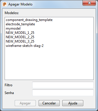

Você pode apagar modelos não desejados que estiverem armazenados na base de dados. Modelos armazenados fora da base de dados podem ser apagados como qualquer outro arquivo utilizando o Windows Explorer.

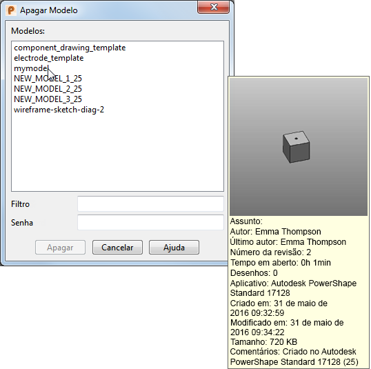

para mover o destaque e percorrer a lista. A dica de contexto gráfica exibe uma miniatura do modelo e informações sobre o arquivo.
Selecione múltiplos nomes de modelo na lista a serem apagados utilizando as técnicas padrão SHIFT-Clique
ou CTRL-Clique
. Movimente o cursor sobre a seleção para visualizar as miniaturas individuais.
O filtro não diferencia maiúsculas e minúsculas. Inserir um filtro *.vl irá listar modelos que possuam a extensão .VL assim como aqueles com a extensão .vl.
Para obter mais detalhes, consulte Opções de filtro.
Sugerimos que você utilize iniciais de um projetista para extensões de nome de modelo. Por exemplo, meumodelo.vnl.

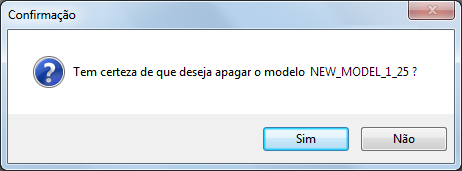

Clique Sim para remover o modelo da base de dados e retornar ao diálogo Apagar Modelo. Se a opção Usar Lixeira estiver selecionada na página Modelo do diálogo Opções, o modelo é enviado para a Lixeira (contanto que não esteja cheia). Caso contrário, o modelo é permanentemente removido do sistema.
Clique em Não para voltar para a caixa de diálogo sem apagar o modelo.
