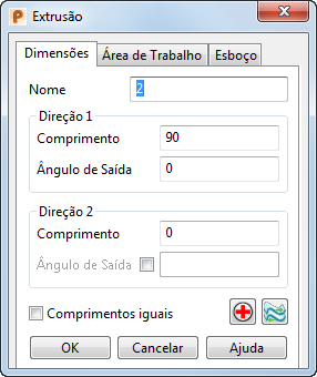

Clique duas vezes em uma superfície de extrusão e utilize as guias do diálogo Extrusão para editá-la:
Utilize esta guia para especificar as dimensões da superfície de extrusão:
Quando você insere um valor, o modelo é atualizado dinamicamente para refletir a alteração.

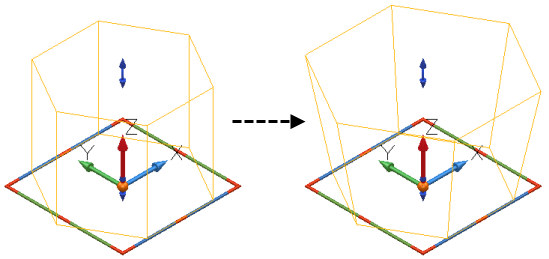

para verificar se o ângulo de saída é constante.
