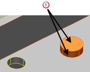

Utilize a barra de ferramentas Escalar para ajustar a escala de uma face sólida selecionada:
e, em seguida, clique no centro da seleção para criar uma origem de escala. A barra de ferramentas Escalar é atualizada.A pré-visualização exibe as alterações que serão realizadas quando o fator de escala for aplicado.

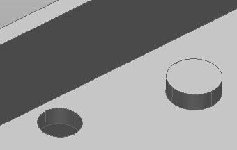

para aplicar o fator de escala e atualizar o modelo.
para fechar a barra de ferramentas.
