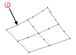

Considere o ponto na superfície abaixo.

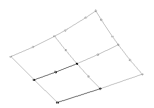

Os segmentos correspondentes mostrados abaixo são verificados.
Se um ponto existir a aproximadamente x por cento ao longo de um segmento correspondente
, então nenhum ponto é adicionado; caso contrário, um ponto é adicionado
Pontos a aproximadamente x% definem uma nova curva de superfície
