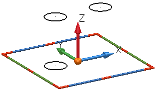

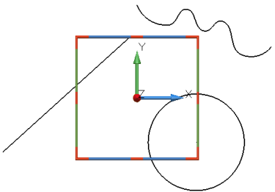

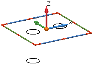

Para criar um plano de trabalho alinhado ao topo de uma seleção:
O plano de trabalho é criado da seguinte maneira:
Topo da Seleção |
Centro da Seleção |
Base da Seleção |

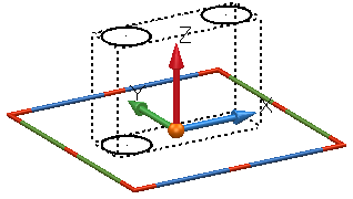

Para Topo e Base da Seleção, o plano de trabalho é posicionado em relação a uma caixa delimitadora teórica ao redor dos objetos selecionados:
