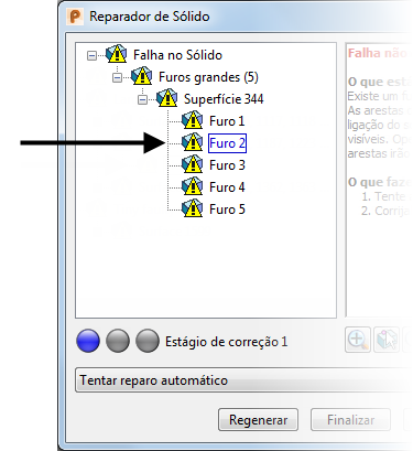

Utilize o Reparador de Sólido para encontrar e corrigir falhas em sólidos. O seguinte é classificado como falha:
Essas falhas precisam ser removidas pois podem comprometer o funcionamento de operações adicionais de figura sólida.
Para utilizar o Reparador de Sólido:
Por exemplo:

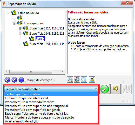

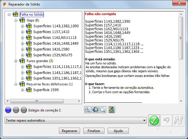

As seguintes informações sobre a falha são fornecidas:
— Clique para aproximar o modelo e ampliar a exibição da falha selecionada. Afaste a vista para visualizar o sólido inteiro.
— Clique para aplicar a opção de reparo.
— Clique para desfazer a última operação de reparo.
