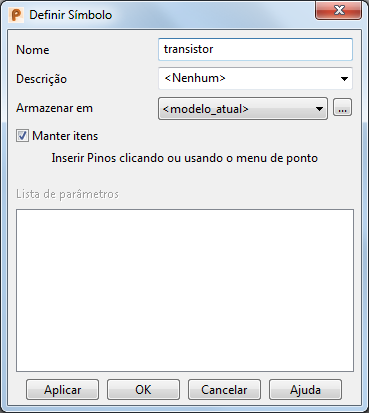

Utilize este diálogo para criar uma definição de símbolo a partir dos objetos selecionados.
Nome — A definição de símbolo recebe um nome padrão. Altere-o para, por exemplo, transistor.
Descrição — Insira ou selecione a descrição para a definição de símbolo. Essa descrição será exibida no diálogo Criar símbolo para ajudar a identificar a definição de símbolo desejada.
Armazenar em — Você pode armazenar a definição de símbolo no modelo atual ou em um modelo de biblioteca.
— Clique para procurar por bibliotecas de símbolos fora do banco de dados do modelo. O diálogo Abrir Biblioteca é exibido no local em que você seleciona uma biblioteca de símbolos.
Manter itens — Selecione esta opção para armazenar os objetos que representam a definição do símbolo com ele. Nesse caso, se um símbolo (criado a partir da definição de símbolo) for convertido (utilizando a guia Editar > painel Converter > Símbolo), ele será convertido nesses objetos individuais armazenados. Desmarque esta opção se você não deseja armazenar os objetos com a definição do símbolo. Nesse caso, se o símbolo for convertido, sua geometria é convertida numa série de linhas.
Inserir Pinos clicando ou usando o menu de ponto — Pinos são posições na definição de símbolo. São utilizados para posicionar o símbolo e os pontos-chave no símbolo. Não é possível posicionar com precisão num símbolo quando não existe um pino, portando recomenda-se que você adicione pinos extras onde for mais provável que outros objetos conectem-se com o símbolo.
Uma definição de símbolo deve apresentar pelo menos um pino. Insira uma posição para criar um pino. Você pode clicar em uma posição na tela ou clicar no botão Posição
para exibir o diálogo Posição e utilizá-lo para inserir uma posição. Pinos são marcados como um círculo quando inseridos. Se você inserir a posição incorreta de um pino, clique no marcador do pino para removê-lo.

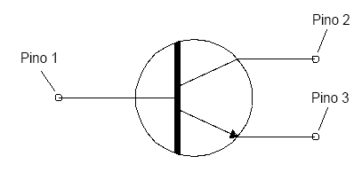

No exemplo, os pinos são inseridos como mostrado abaixo:
O primeiro pino é o pino padrão selecionado ao criar símbolos, portanto insira o primeiro pino como o ponto mais provável para posicionar o símbolo.
Aplicar — Cria a definição de símbolo e permite criar uma outra. Selecione por caixa o grupo de objetos para a definição do próximo símbolo e, em seguida, complete a caixa de diálogo e insira os pinos.
OK — Cria a definição de símbolo e fecha o diálogo. Todos os objetos selecionados são armazenados na definição e apagados do seu modelo.
Cancelar — Fecha o diálogo sem criar uma definição de símbolo.
